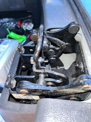

Hallo Liebe Community,
ich habe Folgendes Problem.
Meinem Auto, Opel Astra H TwinTop Baujahr 2008, 1.8 Benziner.
Das Verdeck lässt sich wunderbar öffnen, alles funktioniert wie es soll. Aber wenn ich es schließen möchte und der Vorgang beenden ist lässt sich der Kofferraum nur ein ganz kleines Stück Öffnung. Das Schloss hängt noch an der Verankerung fest und zieht dieses in die Länge (Bilder im Anhang). Dadurch geht der Kofferraum nur ca 5cm auf, ich habe den Kofferraum Manuell geöffnet um Fotos zu machen damit man es deutlich sieht. Die Verankerung (die zwei Haken) rasten nicht mehr in der Vorrichtung ein.
Bitte um Hilfe.
Zudem muss ich noch hinzufügen das die zwei Haken (s.Bild) sich manuell sehr schwer bewegen lassen. Ich weiß nicht ob das normal ist oder diese eigentlich sehr leichtgängig sein müssen.

*Info: vor paar Monaten musste ich die Batterie für paar Minuten abklemmen, das war heute die erste Öffnung vom Verdeck nach der Batterie abklemmung.
Wenn man das Scharnier wieder öffnet, dann kann der obere Teil auch wieder unten mitgenommen werden. Aber die Ursache für sowas ist eigentlich, wenn der Deckel zu hoch stand durch z.B. falsche Beladung oder irgendwas im Scharnier.
Es wundert mich das sonst alles funktioniert, einwandfrei. Der Schließvorgang läuft auch perfekt, bis am Ende ein Geräusch (während dem Drücken zum verschließen) auftritt als würde die Hydraulikzylinder arbeiten aber nichts passiert, man hört das Arbeiten ca 5-10 Sekunden und dann hört es auf. Ich denke das, dass Auto eventuell die weiß das die endposition erreicht ist weil die Haken nicht verriegeln.

Hallo Balero,
erstmal vielen vielen Dank für deine Nachricht, hat mich sehr gefreut.
Früher hatte ich gleiche Probleme gehabt (vor ca. 3 Monaten) mit dem unterschied das der Kofferraum garnicht mehr aufging und piepen ab 30km/h. Dach ging garnicht auf und zu keinen mucks. Habe Stunden verbracht den Fehler zu finden aber habe nichts gefunden, dann plötzlich eines Tages ging wieder alles ohne Probleme.
Ich dachte das durch die Kälte sich irgendwo Wasser angesammelt hat und diese gefroren ist und dadurch Probleme aufgetreten sind. Als es wärmer wurde war der Fehler weg.
Nun habe wieder das Problem, wie beschrieben.
Man sagt ja immer, zu 90% Kabelbruch. Morgen habe ich endlich wieder Zeit mich am Kabelbaum zu erfreuen und die Knickstellen mal ordentlich zu prüfen. Habe in einem Video gesehen das es insgesamt 3-4 Stellen gibt wo die Kabel sehr häufig geknickt werden beim Dach betätigen.
Ich mag mein Auto sehr, vorallem im Sommer mit der Tocher Cabrio fahren ist der Wahnsinn. Obwohl ich gestehen muss, dass ich mit dem Gedanken gespielt habe das Auto zu verkaufen weil das Dach sehr arg Probleme macht (seit dem Kauf). Habe mich aber für das Auto entschieden.

Aber würde man beim schließen vom Dach, am Ende, nicht 5-10 Sekunden die Hydraulik hören wie sie versucht zu arbeiten wenn es einen Kabelbruch wäre??
Nein.
Im Falle einer Störung, eines fehlendem, oder unplausiblem Signals, geht das Steuergerät auf Stop.
Und das ist auch gut so.
Ich bitte Dich, lese den den Fehlerspeicher aus bzw lasse ihn auslesen.
Dann weißt Du direkt, was Sache ist, wo der Fehler liegt, und Du musst nicht im Nebel stochern und Glaskugeln befragen.
Natürlich fährt das Dach auch bei einem Kabelbruch. Es kommt halt immer darauf an, wann der Bruch auftritt. Und wo genau.
Habe den Fehler endlich gefunden, es war ein Kabelbruch im Dach. Den Fehler habe ich bereits schon mal repariert aber die Lötverbindung hat sich gelöst weshalb der Fehler immer noch da war. Bis ich auf die Idee kam nochmal zu gucken, egal endlich geht wieder alles.
