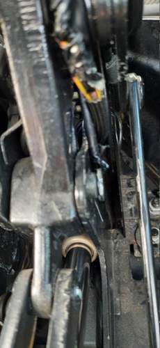

Hallo E46 Freunde
habe einen BMW E46 320 CI BJ 2006
beim Öffnen oder Schließen macht das Verdeck Kratzende Geräusche
zu Teil Öffnet das Verdeck zur Hälft und Klopft laut hinten Links im Kofferraum
und bricht dann ab
Jemand eine Idee woran es liegen kann
das Auto war auch schon mal in einer Nicht BMW Werkstatt und die haben gesagt das eine Hydraulik Leitung durch gescheuert ist
und das Verdeck ausgebaut werden muss Kosten 1600 Euro ohne Material ???

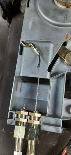

so hab mal die Hydraulikpumpe im Kofferraum durch eine Gebrauchte getauscht
das gleiche Problem
sobald ich die öffnen Taste drücke und das Verdeck sich Öffnet
Brummte es laut im Kofferraum Links bis das Verdeck offen ist
das gleiche auch beim Schließen

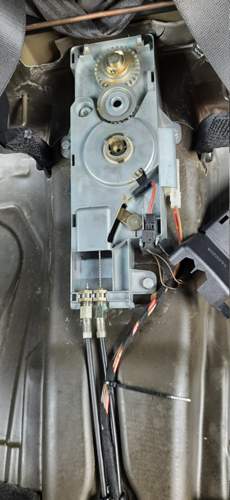

mein vermutung ist das evtl. der motor von der verdeckklappe die geräusche verursacht
aber der sitzt unter der Rückbank Oder ?
hallo,
also, ein Brummen würde auf die Pumpe hindeuten - und ja, der Klappen-
Motor sitzt bekanntermassen unter der Rückbank

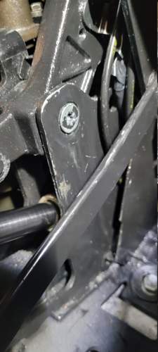

Ich würde den Sitz der großen Inbusschraube im Gelenk links prüfen. War bei einem Bekannten und bei mir nicht mehr im Gewinde und kann dann natürlich Geräusche verursachen. Der Ölstand muss bei offenem Verdeck mittig des Kreises sein.
@Violance schrieb am 10. Juli 2022 um 11:01:01 Uhr:
was meinst du damit
Ist eine Torx.

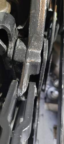

Guten Tag Violance und alle anderen Mitglieder!
Das selbe Problem mit der Torx auf der linken Seite im Gelenk habe ich auch seit letzter Woche! Das Problem ist das die Schraube ca.5cm raus ist und ich sie nicht mehr reingeschraubt bekomme also sie dreht durch. Ich vermute mal das sich das Gelenk verschoben hat und das sich dadurch die Schraube nicht mehr reindrehen lässt oder das Gewinde defekt ist. Weis jemand zufällig was für eine Teilenr. die Torx hat oder was der Austausch bei BMW kosten würde? Für Hinweise wäre ich euch sehr dankbar! Vielen Dank!
LG hund775
Woher kommst du denn?
Aus Dortmund.
Leider ein bisschen weit weg von Frankfurt sonst könnte dir ein mir bekannter Verdeck Schrauber bestimmt helfen. Das Verdeck muss in einer bestimmten Stellung sein und das Gelenk dann mit einem Hebel zusammen gedrückt werden.
