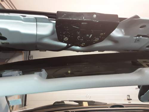

Hallo Allemale , ich habe den Schalter freigelegt . Siehe Bilder .
Wenn ich der Schalter betätige höre ich es in die Türe und Auto rundum aber Verdeck reagiert gar nicht .
20220714
Steuergerätprotokoll
Hierbei Bilder vom Schalter : Ich wollte heute Morgen S84/11 bei Mercedes bestellen ,er konnte aber nichts mit den nr.anfangen.
Dann habe ich nr. das am Schalter steht gemeldet (2042.5301) konnte er auch nichts mit anfangen.

Wenn du mit einem Multimeter umgehen kannst , kannst du recht einfach Prüfen ob der Schalter Funktioniert.
Einer der beiden Drähte ist Masse (normalerweise ein Brauner Draht), der darf gegen Karosseriemasse nur zwischen 1 -2 Ohm haben.
Auf dem zweiten Draht kommen bei "Zündung An" und offenem Verdeck ,Bordspannung (ca.11,5-12,5 Volt) vom Verdecksteuergerät (Pin 10) an.
bei Geschlossenem Verdeck wird der Schalter geschlossen und die 12 Volt brechen auf 1-2 Volt ein.
Misst du irgendwas dazwischen , so 3-9 Volt , weis das Verdeck den Korrekten Zustand nicht und Meckert.
Ganz wichtig bei allen Messungen immer gegen Karosseriemasse Messen , da der Masseanschluss am vom Schalter auch korrodiert sein kann und dann keine 1 Ohm gegen Masse hat , was das Verdecksteuergerät nicht versteht und abschaltet.
Ich habe den Schalter S84/11 am Himmel verschraubt zum testen ,Hierunter Bild .
