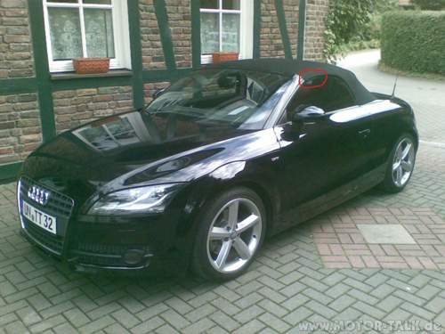

Um welche Dichtung handelt es sich?
Eventuell ein Bild möglich?
Dann kann ich mal bei mir nachschauen.
Bin ja auch so ein Glückspilz was das Verdeck angeht.😁
das ist die erste Dichtung am Verdeck am Rahmen
Die Dichtung ist bei mir bereits 2 x abhanden gekommen. Wenn du beim Einsteigen (enge Parklücke z.B.) mit Kopf/Schulte leicht dagegen kommst und anschl. das Verdeck öffnest, dann kann sie sich lösen. Einmal hing sie auch hinten links halb im Verdeckkasten und einmal auf der Autobahnzufahrt flog sie auf die Straße (weil ich bei 20 kmh das Verdeck geschlossen habe -keiner war hinter mir-, dabei fiel sie raus).
