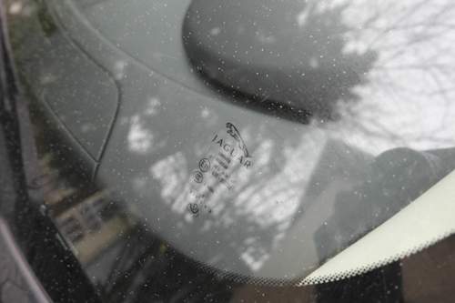

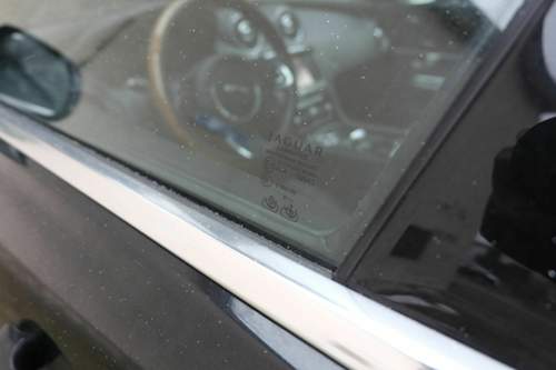

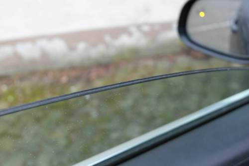

Ich habe mal Bilder von meinem Auto mit doppelt verglastem Akkustikglas angehangen. Man sieht an den Seitenscheiben vorne und hinten sehr deutlich die Struktur des Verbundsicherheitsglas. Wenn ich das mit meinem früheren B7 vergleiche, sah der deutlich anders aus. War rundum nur einfach verglast.
Außerdem ist auf allen Scheiben ein Logo für die Akkustikschicht.
Frontscheibe-Logo
Seitenscheibe-Logo
Frontscheibe-Profil vorne
Glas Codes

Die Seitenscheiben die man gehen und die Heckscheibe sind an den Kanten auch klar als Verbundglas erkennbar.
