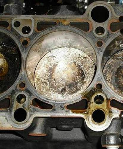

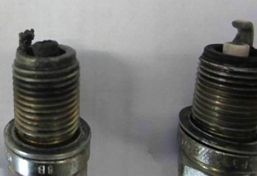

Motoren werden heute an der Klopfgrenze betrieben und ständig geregelt der Regelbereich für die Zündwinkelrücknahme beträgt bis 12 °, dann geht nix mehr.
Unter ungünstigen Lastvoraussetzungen mit falschem Benzin ist es möglich , dass dann der Regelbereich nicht ausreicht.
Das Resultat sieht dann so wie auf den Bildern aus.
Kolben
Kerze

Das kommt doch nie im leben vom sprit dein kerzen bild , da muss was anderes nicht gepasst haben.
Du hast wirklich keine Ahnung hier mal ein Link zur Fa. Mahle die sollten als Kolbenhersteller genau wissen wovon ein Schaden verursacht wird.
Mal unter Abhilfe/Vermeidung schauen, findet man öfter den Eintrag zur richtigen Oktanzahl.
https://www.mahle-aftermarket.com/.../...per-schadensbroschuere-de.pdf
