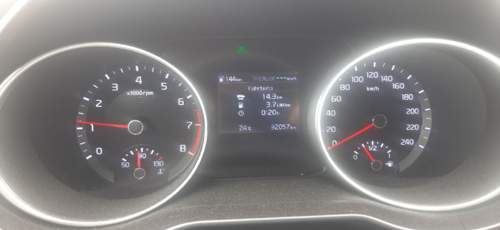

Hab mal wieder sensationellen Wert (Anhang) bei Stadtfahrt gehabt...
Als nächstes werden morgen die 900km+X für die Tankfüllung ins Visier genommen

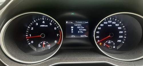

Eigentlich wollte ich heute meinen eigenen Rekord auf dieser Strecke (fahre ich häufiger- Thüringen nach Oberfranken) unterbieten, leider hat der böige Wind aus Südwest ein besseres Ergebnis verhindert. Permanenter Gegenwind
Durchnittsgeschw. 66km/h
Höchstgeschwindigkeit 122km/h
Alles lt. Connect, rechnerische Auswertung kommt noch...
