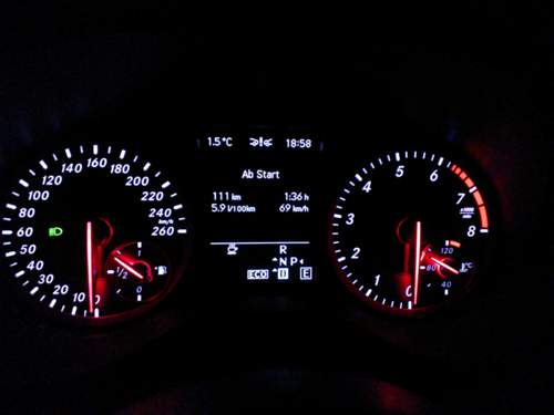

Die Verbrauchsanzeige in meinem B 180 CDI zeigt "Ab Reset" einen Verbrauch an von 5,9 l/100km. Der tatsächliche Verbrauch nach Tankquittung ergibt einen Verbrauch von 6,4 l/10okm. Also ein Mehr von 0,5 Liter pro 100km.
Da ich erst 1.500 km auf dem Tacho habe, bleibt die Entwicklung abzuwarten.
Vielleicht sind andere Erfahrungen hilfreich und werden hier gepostet.
