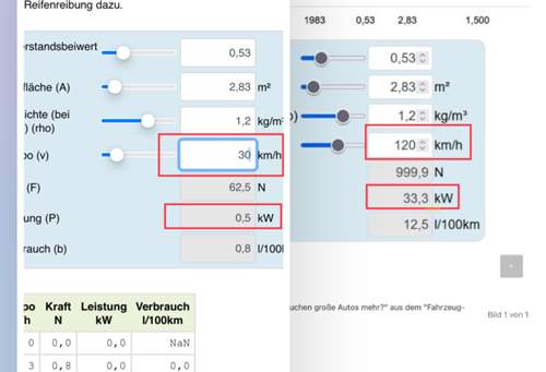

Moin… ich will ja hier gar nichts „verteidigen“, 😉 aber warum stimmt der („Leit“)Satz nicht?
Die von dir angenommenen 120km/h sind doch keine „kleine“ Geschwindigkeit. Da wirkt der Luftwiderstand bei weitem als größter Fahrwiderstand und die zu überwindenden Kräfte sind entsprechend hoch.
Was hier wohl mit kleiner Geschwindigkeit gemeint ist, sind Geschwindigkeiten bspw. unter 50km/h.
Und da sieht dein Beispiel dann so aus. (Bild)
Geschwindigkeiten 30km/h zu 120km/h = vierfach
Die benötigte Leistung steigt dann um das Vielfache davon. 0,5kW zu 33kW und entsprechend verhalten sich dann auch die Verbräuche.
Und das sich, wie in deinem Beispiel, bei deutlichen Änderungen im cw-Wert UND der Stirnfläche auch andere Fahrwiderstandswerte herauskommen (müssen) ergibt sich aus der Berechnungsformel. Allerdings gehen diese eben nicht quadratisch in die Berechnung mit ein.
Halbierst du, bei sonst gleichen Werten, bspw. (nur) den cw-Wert, halbiert sich auch das Ergebnis in etwa.
Oder hab ich dich anders missverstanden?

War das an einer Steigung? Hänger hinten dran? 50km/h Gegenwind? ... Wie hast Du das verglichen?
@kasemattenede schrieb am 22. Oktober 2022 um 07:28:43 Uhr:
keine Ahnung was Du mit entsprechend wirklich meinst ... und dann noch "das vielfache vom 4-fachen"?
Hier mal Realdaten von zwei meiner Ex-Fahrzeuge:
https://www.motor-talk.de/.../...-verbrauch-18-02-2014-i206635119.html
https://www.motor-talk.de/.../...llausstattung-02-2014-i206683925.html
Für meine aktuellen Fahrzeuge habe ich das im Detail nicht so "ausgefahren" ... sehe aber im Prinzip im realen leben sehr ähnliche Verläufe.

Oh manno 🙄
So schwer ist das doch nicht, wenn man versucht Beiträge mal Sinn erfassend zu lesen.
Die Antwort bezog sich auf diesen Beitrag (unten), in dem @klausram meint das die allgemein gültige Regel „der Luftwiderstand ist bei kleinen Geschwindigkeiten „mikrig“ also eher zu vernachlässigen, nicht für richtig hielt.
@klausram schrieb am 21. Oktober 2022 um 19:52:52 Uhr:
Die Aussage des Leitsatzes von deinem Link stimmt aber nicht so wirklich:
Der Luftwiderstand ist bei kleinen Geschwindigkeiten mikrig. Bei großen Geschwindigkeiten begegnet er uns mit großer Kraft. ……..
Das ist aber nicht haltbar, der Luftwiderstand ist in seiner Größe erheblich, fast ausschließlich von der gefahrenen Geschwindigkeit abhängig. Dies sollte das 30km/h Beispiel mit dem Onlinerechner deutlich machen.
Nun zum Vielfachen vom vierfachen.
Die Geschwindigkeit 30km/h x 4 =120km/h, klar oder?
Das bedeutet die Geschwindigkeit hat sich in diesem Beispiel „vervierfacht“ auch klar?
Die benötigte Leistung für die Überwindung des Luftwiderstands hat sich aber über „das vierfache“ hinaus erhöht, also nicht nur vervierfacht sondern von 0,5kW(30km/h) auf 33kW (120km/h) mehr als versechzigtfacht. (33/0,5=66).
Und dann noch zum „entsprechend“. Was soll das heißen?
Definition von „entsprechend“ ist - „einem Sachverhalt in einer bestimmten Weise angemessen“
Soll hier heißen das eben auch der Kraftstoffverbrauch sich mehr als vervierfacht (0,8l zu 12,5l) eben „entsprechend“ der benötigten Leistung. .
Und natürlich ist es nicht realistisch auf der BAB mit 30km/h zu fahren, hier zielte der Vergleich darauf ab, deutlich zu machen das die Geschwindigkeit eben der wirksamste Faktor für die benötigte Leistung ist und damit eben auch der Kraftstoffverbrauch.
Nach dem Motto:
Fährste langsam - brauchste wenig, fährste schnell - brauchste viel, fährste ganz langsam - brauchste fast nix.
