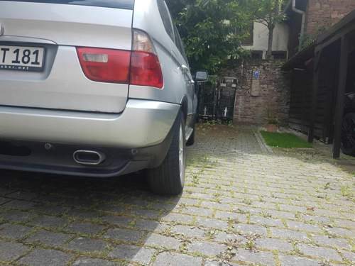

Übrigens hat er extremen Sturz auf der Hinterachse. Ist tiefer gelegt und die oberen querlenker hinten sind beide fritte... integral Lenker haben grün gelbliche gummilager drin. Scheint wohl nicht original zu sein und relativ frisch.
Den Sturz hinten kann Mann einstellen mit der untere exenterschraube aber wenn die oberen Lenker ausgeschlagen sind dann bringt es nichts.

Sturz hinten... so hätte ich garnicht genug Spielraum um es "richtig" (nicht nach bmw vorgabe) einzustellen.
20190530-140601
Das sieht nach Fahrwerksrevision aus.
