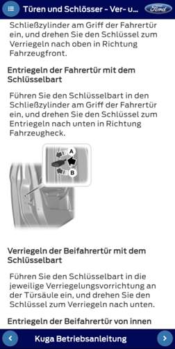

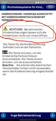

Edit: in der Betriebsanleitung von der App steht was ganz anderes das sehr wohl die Türen hinten von innen nicht zu öffnen sind und nicht nur die Fenster:
Hmm... Ich hab da nur eine Taste für.
BJ 07'20
@trialcaptivate
Kannst du mal ein Foto von den besagten Tasten einstellen?
Die BA gibt auch viele Dinge wieder, die im Fahrzeug nicht vorhanden sind.
Alternativ gibt es die e-Kindersicherung bei den aktuell gebauten Fahrzeugen wieder, dann müsste sie aber eine Störung haben
Was auch schön ist in der BDA:
Da ist ein Bild drin, was nirgendwo erklärt wird.
Darauf zu sehen ist die mechanische Kindersicherung, welche sich an den Hecktüren befinden müsste. Die aber wiederum nur mit einem Schlüssel umzustellen ist. Dafür jetzt extra den Notschlüssel aus der Fernbedienung zu holen ist aber wohl auch nicht das gelbe vom Ei.

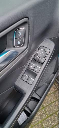

Was nein es gibt 2 Schloss Tasten an der Fahrer Seite der Tür einmal zum Verriegeln und zum entriegeln alles andere macht keinen sinn. Extra ne Taste zum Verriegeln aber mit Schlüssel entriegeln ergibt kein sinn xD. Ich geh gleich runter und mach euch ein Foto
Edit: Die Notentrigelung ist ha wenns nicht mehr aufgeht finde das ja so als Notlösung ganz ok

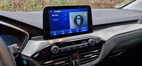

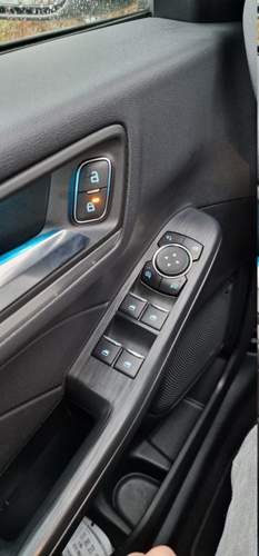

Hab euch jetzt paar Bilder von den Tasten gemacht und im Menü gibt's auch einpaar Einstellungen.
Die Einstellung im Menü betrifft nur die Frage, was bei Tastendruck auf die Fernbedienung entriegelt werden soll - nur die Fahrertür oder alles.
@tdci-käufer schrieb am 2. Februar 2023 um 12:49:07 Uhr:
Ja könnte sein nur halt weil das Schloß Symbol so aussieht wie die Taste am Griff dachte ich wäre ein zusammenhang. Hoffe halt das es dann nur ein SW fehler ist.

Was ich auch nicht verstanden habe ist wie die Kindersicherung funktioniert... ich habs angeschaltet an der Tür die Taste mit dem Schloss zum verriegeln allerdings geht die tür hinten von innen trotzdem Auf. Von außen scheint sie dann zu zu sein aber wo ist da der sinn ich will ja das die Kinder die türen nicht auf kriegen nicht die von Außen.
Oben "an der Tür die Taste mit dem Schloss", neben dem Innengriff, ist KEINE Kindersicherung, sondern die sogenannte "Italienschaltung" zur Verriegelung aller Türen von außen.
Die automatische Kindersicherung per Tastendruck ist bereits länger weggefallen, die Taste hast Du auch anscheinend auch nicht.
Schon mal richtig einen Blick in die BDA geworfen? Da steht drin, wie das mit der (manuellen) Kindersicherung geht.

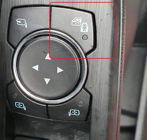

Das hat alles nichts mit einer Kindersicherung zu tun. Wenn die e-Kindersicherung vorhanden ist, sieht die Taste so aus, wie im Anhang und diese setzt die Entrieglungsmöglichkeit von Innen und die Fensterheberschalter der Hecktüren ausser Funktion.
Kuga Taste Kindersicherung
Hmm ok könntest recht haben aber hast du denn auch die 2 Tasten so wie ich auf der Fahrer seite falls ja dann könntet ihr recht haben
Hat er weil die Kindersicherung für hinten innen öffnen ausschliesst und der Andere halt alle Türen von aussen öffnen ausschliesst. Zwei unterschiedliche Bedingungen zwei Schalter.
