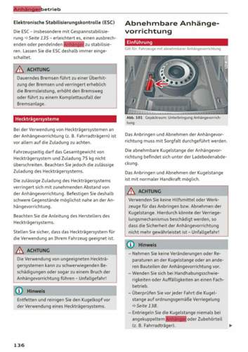

Kann bitte jemand mit AHK im Handbuch mal nachschauen, ob die 80kg wirklich ohne Einschränkung als Stützlast für Fahrradträger zulässig sind? Beim Passat bleiben nämlich nur 75 von möglichen 90kg übrig bei Fahrradträgern.
Es sind 100 kg (zumindest bei meinem).
Anhängelast 1800 kg
Stützlast 100 kg
D-Wert 13,0 kn
In der Bordliteratur steht 75kg für Heckträger.
Dachte ich es mir doch. ;-)
Danke

Wie kann das sein, dass Deiner 100kg hat. Bei meiner original Anhängerkupplung von Audi sind es 80Kg, so sagt es auch der beiliegende Aufkleber. Hast Du ggf. das Fahrzeug nicht in Deutschland zgelassen?
Doch, ist in Deutschland zugelassen. Habe die AHK-Vorbereitung und dann eine AHK drunter machen lassen.
Genauso wie bei mir (Vorbereitung und dann eingebaut). Darum wundere ich mich ja.

Wo genau im Auto hast Du das nachgeschaut? Auf der Anhängerkupplung? Ich habe gerade nochmal geschaut bei MyAudi unter
"Ausstattungsdetails"/"Technische Daten/Verbrauch"/"Gewicht"
Dort steht bei mir:
Leergewicht
Zul. Gesamtgewicht
Zul. Dachlast/Stützlast
2565 kg
3130 kg
75/80 kg
Bitte verstehe das nicht falsch, ich zweifele in keiner Weise an Deiner Aussage, ich würde nur gerne verstehen, warum Du mehr Stützlast hast, das könnte ja auch für andere interessant sein.
Ich habe 3 Vermutungen, warum Du mehr Stützlast hast.
- Mein e-tron ist BJ 03.2019 und damit ein MY 2019. Deiner ist neuer und die neueren e-trons haben mehr Stützlast
- Ich habe das Glas-Panorama-Dach, vielleicht hat das Auswirkungen auf die Stützlast?
- Ich gehe davon aus, aber Deine ist doch sicher auch eine original Audi Anhängerkupplung?
Habe kein Panorama-Dach.
Dort steht bei mir:
2445 kg 3040 kg 75/100 kg
Ob es die Originale ist, weiß ich nicht. Hat die Werkstatt montiert.
Dann hat es ja mit der Anhängerkupplung selbst nichts zu tun, wenn es unter myAudi steht. Dann hat entweder der e-tron 55 weniger Stützlast (Er hat ja auch weniger Zuladung als Deiner) oder das Panorama-Dach beschränkt die Stützlast. Vielleicht können ja mal andere noch schauen, was sie da für Werte stehen haben.
