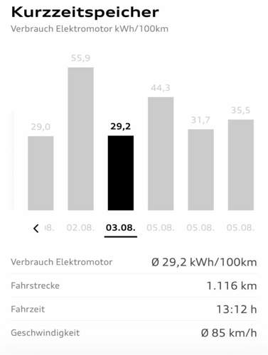

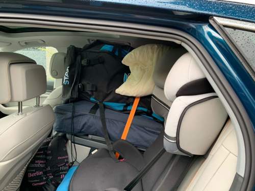

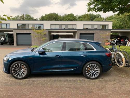

Wir sind gestern mit dem e-Traum ;) von Köln bis nach Frankreich in die Hautes-Alpes mit Heckträger mit drei Fahrrädern in den Camping Urlaub gefahren. Es war die Jungfernfahrt! Ich habe das Auto erst am 1. August bekommen. Eine Strecke von etwa 1100 km durch Deutschland, Schweiz, Frankreich – sogar ein kurzes Stück Italien – Frankreich. Alles mit vollbeladenem Auto, 60 %/40 % umgeklappt,Mit drei Personen. Das Auto war wirklich bis auf den letzten Zentimeter voll und ich möchte meinen wir haben das zulässige Gesamtgewicht erreicht. Ich hab zuvor die Reifen auf ein Zehntel über maximal Empfehlung aufgepumpt (2,9/3,1). Wir haben in Nahetal, Mahlberg, Grauholz, Bonneville, (wg. Umweg noch Freney und durch Italien) geladen. Wir sind mit 65 % Batterieladung angekommen. Mittlerweile habe ich das Auto über die Steckdose wieder auf 90 % geladen. Das Laden hat überwiegend sehr gut funktioniert. Manchmal mussten wir die Station wechseln (Bonneville, Freney).
Bei dieser Strecke hatten wir am Ende einen Durchschnittsverbrauch von 29,8 KWh/km. Gegenüber der Berechnung im ABRP hatte ich trotz Angabe von 400 Kilo Zusatzgewicht und 25° Außentemperatur und trockener Fahrbahn bei jeder Station einen besseren Ladezustand als berechnet. Obwohl es die ersten 2 Stunden geregnet hat, die Temperatur bei Abfahrt 15° betrug. Die Ladeweile betrug im Schnitt so zwischen 30-35 Minuten.
Bei den mittleren drei Stationen trafen wir auf einen anderen e-tron Fahrer (den selben) und wir fuhren diese Stationen dann mehr oder weniger parallel.
Im übrigen bin ich in Deutschland 130 Und sonst entsprechend der zulässigen Höchstgeschwindigkeit Auf Autobahn (Schweiz 120, Frankreich 130) und Landstraßen. Wir sind sehr gut vorangekommen, die Pausen waren nur auf den ersten beiden Stationen etwas länger als die gewöhnliche Pause zum Austreten (ca. +10min). In Bonneville war das Auto schneller geladen, als wir unser Baguette essen konnten.
Kurzum: das Auto ist mit Heckträger völlig urlaubstauglich!

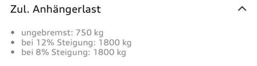

@OlsOlsen schrieb am 4. August 2019 um 19:59:26 Uhr:
Dieser Wert ist für einen ungebremsten Anhänger, aber du darfst 1800 Kilo ziehen. 80 Kilo Stützlast auf der Kupplung. Das ist für die Fahrräder entscheidend.
Da bin ich komplett danebengelegen, danke für die Klarstellung!
Meiner hat sogar die AHK, jetzt kann ich mich nach einem vernünftigen u gebremsten Anhänger umsehen.

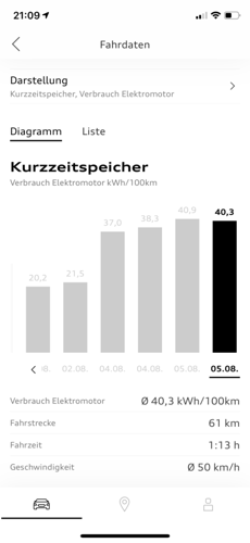

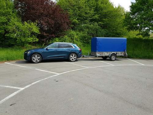

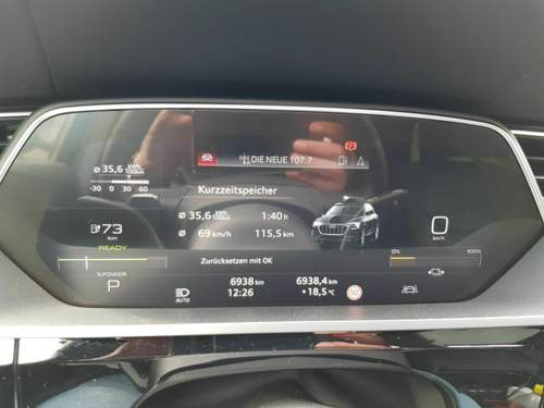

Hallo zusammen, kann das nur bestätigen. Wir haben unseren E-Tron auch am 01.08.2019 im Audi Form abgeholt und alle „aufgeschobenen“ Fahrten (da keine AHK an anderen Fahrzeugen) aufgeholt.
Angehängt haben wir unseren Tandem Dreiseiten-Kipper von Harbeck mit Max. 2,5to wobei der E-Tron nur 1.800kg verträgt.
Verbrauchswerte sind hoch bis sehr hoch. 100km Wegstrecke einfach über Land, das Limit auf 80 km/h und eine gemischte fahrt mit 50% Autobahn mit 100 km/h.
Verbrauch E-Tron Anhängerbetrieb

Super, da kommen doch langsam ein paar interessante Werte zusammen, so das man die Planung sicherer hinbekommt. Hatte mich übrigens vertan: Bei mir waren es 29,2 KWh/100km (nicht 29,8). Zusätzlich zwei Fotos zur Beladung... Das dritte Fahrrad kam später. Bis Genoble Schnitt von +100kmh, danach Pässe und Dörfer.

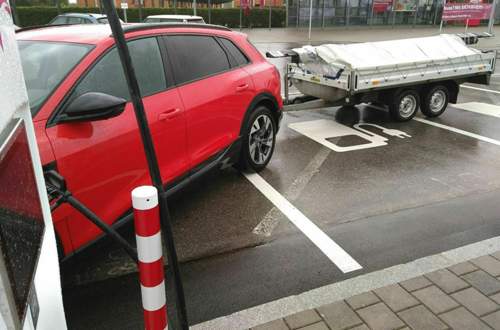

Servus,
ich bin heute mit dem Hänger, bei Regen und 15°C nach Hause gefahren.
Verbrauch im Schnitt 26kWh/100km bei Tempomat 90 auf der Autobahn !
Da ich daheim mit 50% Ladung gestartet bin, musste ich zweimal laden (1x15Min am Ionity) und dann noch 10 Min. bei Fastned.
Der Ionity war leider nötig und verursachte ungewöhnliche Maßnahmen (siehe Foto)
Sonst ein top Zugfahrzeug !
