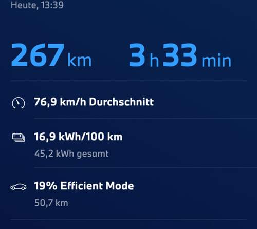

Hier ist ein weiteres Beispiel für den Verbrauch mit dem iX40 im Urlaub, war immer so schnell unterwegs wie es legal ging. Strecke von südlich Felbertauern Tunnel (Matrei) bis nach Niederbayern. Viel Landstraße (wo es ging -> erlaubt +10km/h), Autobahn in Bayern dichter Verkehr, auf kurzen Abschnitten aber bis 150km/h. 2 Personen, Gepäckraum voll, Fahrradträger mit 2 x eBike drauf.
Edit: Klima immer an -> 21grad, 22‘‘ Reifen, Außentemperatur zwischen 18 (Start) und 26Grad (Ankunft), kein Regen.

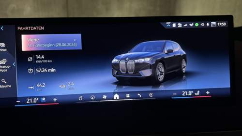

So. Heute hab ich’s geschafft den Heimweg (mit Klima auf 21Grad) zu fotografieren…
Ich bin zu blöd für solche Verbräuche.
@Hoofy schrieb am 28. Juni 2024 um 18:54:12 Uhr:
Tröste Dich. Ich auch. Wenn ich bei aktuellem Wetter mal unter 19 oder 20 komme, dann ist das schon das Ende der Fahrenstange.und das mit 50:50 Landstraße und AB. Auf AB 134. Und alles mit Autopilot.

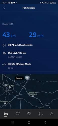

Ihr seht ja an meiner Durchschnittsgeschwindigkeit da ist keine AB dabei…und auf dieser Strecke kann man gar nicht auf Druck fahren. Das lässt die Strecke einfach nicht zu
Genau dass ist ja der Punkt, ohne Autobahn ist der Verbrauch momentan locker drin.
