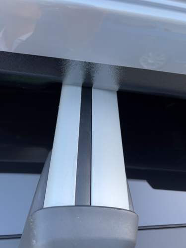

Heute Morgen bin ich eine meiner Standardstrecken mit montierter Dachbox gefahren, um Informationen zum Verbrauch zu sammeln.
Montiert habe ich eine Thule Motion XT XXL auf dem BMW Basisträger für den iX. Die Box habe ich möglichst weit nach hinten geschoben, so dass die Träger, in den entsprechenden Aussparungen, ganz vorne positioniert sind. Ausserdem ist die Box mit dem Thule T-Track Adapter, also mit Nutenschrauben in den Schienen der Dachbox, befestigt. In die Schienen selber habe ich die Gummiprofile, die beim Träger dabei waren, eingeschoben und bündig abgeschnitten, um Verwirbelungen zu reduzieren (s. Foto).
Der Verbrauch mit der Dachbox ist von 20.0 auf 22.7 kWh/100 km gestiegen, also 13.5%.
Die Fahr heute Morgen war ereignislos und sollte ganz gut für die Ermittlung eines Näherungswertes taugen.
Thule Motion XT XXL auf iX
Abgedeckte Nut, seitlich von oben

Vielen Dank, sehr interessant. Sehr wichtig wäre noch die Geschwindigkeit, ich gehe von 100 km/h aus? Wie war es mit Windgeräuschen?
Sorry, die Infos hatte ich unterschlagen. Strecke waren insgesamt 115 km und gebraucht habe ich 1h 10 min inkl. zwei Stadtdurchfahrten, also gar nicht mal so langsam. Autobahn mit Assisted Drive 120 km/h.
Windgeräusche eher enttäuschend. Ab 110 km/h deutlich wahrnehmbar und beeinträchtigen auch die Freisprechqualität beim Telefonieren etwas (Feedback Gesprächspartner: keine Windgeräusche zu hören, aber Stimme weniger deutlich als sonst).

Ich vermute, dass die Auswirkung gerade bei höheren Geschwindigkeiten doch nochmal sehr viel höher ist, besonders beim Verbrauch - aber auch die Lautstärke. Beim Verbrenner merkt man das halt nicht, weil der Motor ja eh läuft. Aber in Bezug auf Reichweite werden das bei 130-150km/h dann schon einige Kilometer sein mit ca. 15-25% Mehrverbrauch.
