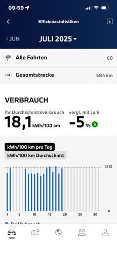

Ich bewege meinen IX45 vorwiegend in der Stadt und auf der Landstraße. Rekuperiere wo es geht im B Modus. Außerdem fahre ich vorwiegend mit dem DAP+
Der Verbrauch im ersten Monat liegt bei 19,8kw. Ein paar kurze Autobahn Etappen waren auch dabei.
Lade zu Hause an der Wallbox mit 22 KW. Vollgeladen zeigt er mir eine Reichweite von 609 Kilometer an.
ich komme immer so um die 550-580 Kilometer mit einer Ladung. 21“ Reifen.
Nutzbare Batteriekapazität ist 94,8 kWh.
Bei einem durchschnittlichen Verbrauch von 19,8 kWh/100 km dürfte man auf maximal 478 km kommen.
Wenn man 580 km weit kommen möchte, dürfte der Verbrauch maximal 16,3 kWh/100km betragen. Und dabei fährt man den Akku auf 0% runter.
Irgendwas passt nicht zusammen.
Ist aber nun einmal so. Die Reichweite in der App zeigt bei voll geladenem Akku die o.a. Reichweite an.
Diese ändert sich je nach Temperatur.
