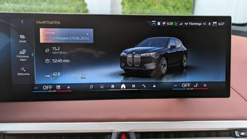

Hier Mal von meiner Fahrt heute morgen in die Arbeit... Klima und Lüftung aus. Brauche ich nicht bei 18 Grad
1000007544
@Der_Werni schrieb am 19. Juni 2024 um 06:43:20 Uhr:
Und abends zurück? Ist das vielleicht eine "stark berg-ab" Strecke?
Zurück gehts insgesamt etwas mehr bergab, da komm ich dann manchmal eben auf unter 14.

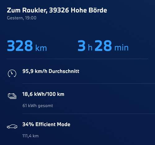

Gestern unter 20 kWh/100 km mit dem 40er sowie über 350 km Reichweite, war noch 11% im Akku beim Anstecken am Ionity Charger.
