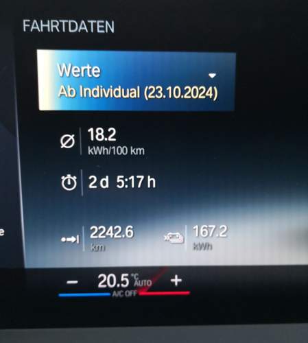

Hier mal den Verbrauch für alle km die ich seit kauf (ca. 1 Monat) abspulte.
Wofür stehen die 167.2kWh eigentlich?
Img-20241125
@iX_Tom schrieb am 26. November 2024 um 00:50:51 Uhr:
Das ist die Anzahl kWh, die dein Auto rekuperiert hat. Also beim Bremsen oder Bergabfahren wieder als Energie in die Batterie gespeichert hat.
40% durch Rekuperieren? Echt?
Mfg
Hermann
@hermann.a
Die rekuperierten kWh sind im Verbrauch drin. Deine Rechnung funktioniert so also nicht.
Geht tendenziell eher Richtung 25 bis 30%.
Kommt halt drauf an, wo man unterwegs ist. Im Flachland oder Autobahn ist der Anteil eher gering. Im (Hoch-)Gebirge geht der Anteil schonmal Richtung 50%

@Xentres schrieb am 26. November 2024 um 08:25:19 Uhr:
@hermann.a
ähm...
2242km bei 18,2kWh Durchschnitt ~ 408kwh Gesamtverbrauch.
Rekuperiert: 167,2 kwh ~ 40% von 408kWh.
Oder hab ich nen Denkfehler?
Mfg
Hermann
Ja hast du.
Die 167 kWh Rekuperation stecken ja schon in dem Verbrauch von 18,2 kWh/100km mit drin.
Das heißt, die wurden von der tatsächlich verbrauchten Energiemenge schon abgezogen.
Eigentlich wurden also 408kWh + 167 kWh auf 2242 km verbraucht, davon dann aber 167 kWh durch Rekuperation gewonnen, was einen Verbrauch von 18,2 kWh/100km ergibt.
167 / (408 + 167) ergibt dann ca. 29% Rekuperationsanteil.

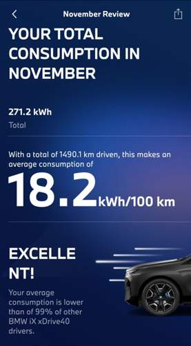

Auch für den November habe ich gute Zahlen....
Ich fahre immer in B immer ohne Fahrassi, ausser Autobahn (selten) in D und meist mit Fahrassi
Und in der Schweiz ist 80 ausserorts nicht 108!
