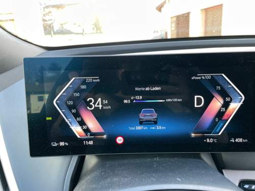

Hab mal ein aktuelles Foto zum schmunzeln gemacht. 😛
Auch Kurzstrecke, nicht besonders warm, aber…
Darum sind die Verbrauchswerte halt je nach Fahrprofil stark schwankend.
Gibt bei mir Tage mit vier bis sechs Fahrten jeweils 5 bis 10 Kilometer,
Da schafft man es bei kalten Tagen kaum unter 30kwh,
