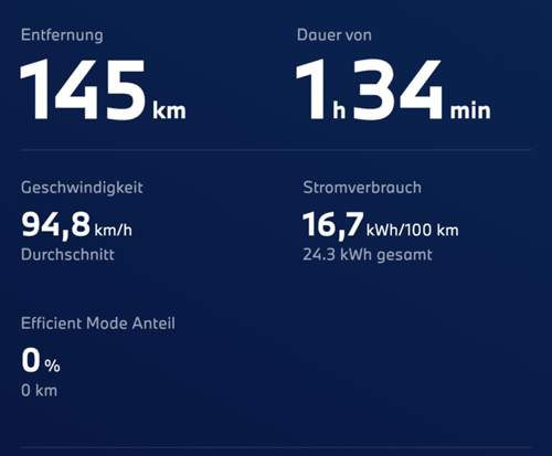

@Ohnry: wo in deinem Screenshot sehen 0% im Efficient Mode

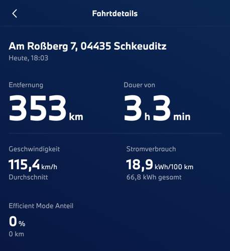

Heute von Ingolstadt nach Leipzig gefahren - 353 km auf der A9. Mit 115,4 km/h und 18,9 kWh/100 im Durchschnitt. Ich bin immer wieder von der Langstreckentauglichkeit des i5 begeistern…
Geht mir auch so. Am Wochenende vom Elsass zurück ins Rhein-Main-Gebiet. 100% Personal Mode mit laufender Klimaanlage usw. Ich bin völlig überzeugt vom i5
