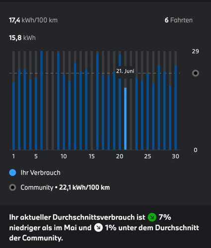

Den habe ich auf 40.000 km noch nie geschafft. Ich liege immer zwischen 20 und 21 kWh.
Kaffeefahrt auf der Landstraße sind eher zwischen 16-18 kWh. Was ich festgestellt habe, bzw. kommt es mir so vor, dass das Auto effizienter fährt, wenn man im Modus D fährt und nicht in "B". Die permanente Rekuperation bringt nicht mal ansatzweise die Energie zurück, die man im Schnitt durch Rollen spart.
Strecke ist bei mir fast immer gleich (25 km Autobahn, 10 km Landstraße, 5 km Stadt, alles einfach) , außer dass jetzt im Juni mal 2000 km Autobahn drin waren.
Bild #211583457
