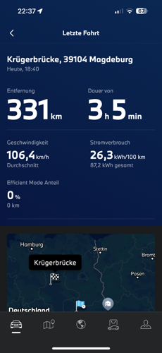

Heute eine mittlere Tour A4 / A14. Geschwindigkeit eine Mischung aus 155 km/h, 135 km/h und den üblichen Tempogängelungen bis runter auf 60 km/h. Ab und an mal bis zur Abregelung durchgetreten (bei Leipzig ist eine halbwegs taugliche 3-spurige Strecke). Durchschnitt kann sich sehen lassen. Bin zufrieden, würde beim i bleiben.
20250624-203736000-ios
@Ohnry schrieb am 24. Juni 2025 um 22:58:50 Uhr:
Wohl mit Nachladen?!
