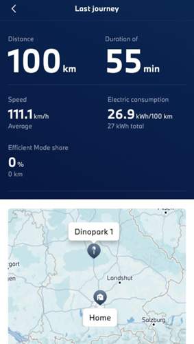

Zurück zum eigentlichen Thema. Es ist mal wieder Monats Statistik Zeit.
Zur Standklima: die zieht je nach Temperatur um 1,5-2 kW, kommt man also auf einen Verbrauch von grob 0,75kWh bis 1kWh bei 30 Minuten was grob 1/80 des gesamten Akkus ist. Was mir aufgefallen ist: selbst bei enormer Hitze reichen 10-15 Minuten absolut aus.
Bild #211543032
