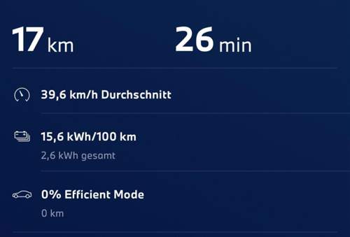

Soviel zur Kurzstrecke!
.jpg

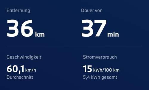

So langsam werden die Verbräuche wieder interessant. (Landstraße, München, Dörfer, M60, 20"😉. Fahre jetzt noch einmal 600 km Autobahn mal schauen was dann heute Abend drauf steht.
Bild #211403058
So nach 600 km Autobahn in Richtung Polen waren es jetzt 23,1 kWh bei ca. 2-3 Grad, ist vollkommen in Ordnung, hätte ich mit einem vergleichbaren Verbrenner weitaus mehr bezahlt.
Kannst du dazu auch noch den Auszug aus der App mitschicken? Dann kann man das besser einordnen.
Die Verbräuche klingen aber top
