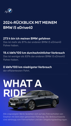

19,4kWh im Schnitt bei 20.000km seit Mitte Juli. Passt für mich, auch wenn es gerade Wetter- und Reifenbedingt mehr ist

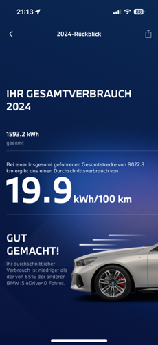

19,9 kWh. Bin ganz zufrieden aber im Moment schaffen wir nicht unter 24 kWh. Viel Kurzstrecke in der Stadt bei uns.
Krass so wenig Verbrauch? Das schaffe ich it dem e40 Touring nicht.Ich lande bei 21,4. im Jahreschnitt.
