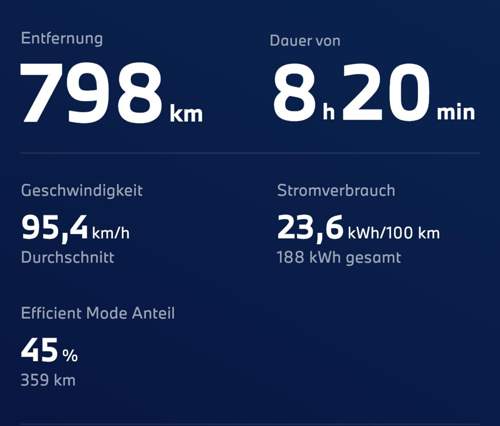

Von München nach Hause heute, mit viel Verkehr, einigen Staus und Regen. 2/3 mit Autobahnassistent, die letzten 80km auch 150-160 solange freigegeben war.
1000049758

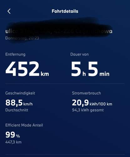

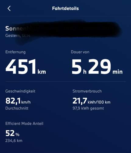

Ich bin die komplette Strecke im Eco Modus gefahren. Ich vermute, dass die Abschnitte nicht als Eco gewertet werden, in denen man die Empfehlungen des Effizienzassistenten nicht einhält. Ich bin 135 gefahren wo es ging, und einige Abschnitte noch schneller. Ich vermute, alles über 130 zählt nicht als Eco.
Einmal nach Polen(Częstochowa) 5:05 von der Region Krems(AT) und zurück.
warum beim heim fahren die Effizienz nicht ganz war, weiß ich nicht, bin nämlich immer im Effizienzmodus gefahren. Ich hab nur irgendwann mal "Effiziente Klimaanlage" ausgeschalten, vielleicht gilt es dann nicht mehr als Effzient. Es habt beim heimfahren immer wieder geregnet.
IN CZ und PL jeweils +10km/h von der erlaubten Geschwindigkeit. (CZ: 140kmh/ und PL: 150 km/h=93,206 mi/h) und volles Auto.
xDrive 40 mit allem scharf, ohne M Pro Fahrwerk
