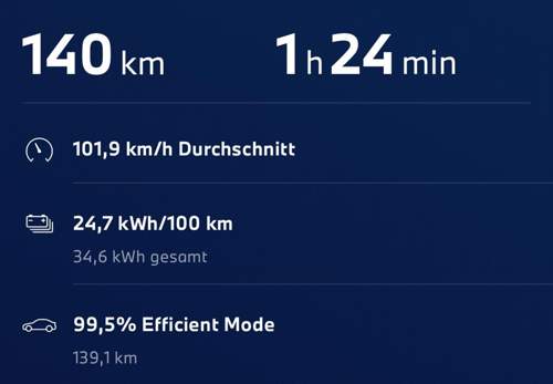

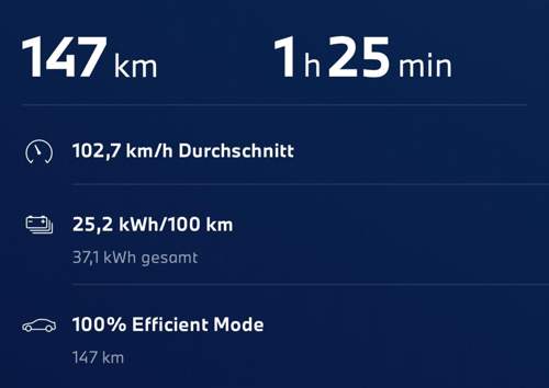

Hast Du zufällig auch die Durchschnittsgeschwindigkeit am Bordcomputer abgelesen. Ich bin am WE einen A6 etron Probegefahren, da lag ich bei Autobahnfahrt und Schnitt von unter 90 km/h bei um die 22 kWh/100. und dann fände ich den Wert vom i5 doch wirklich gut.
Jeweils 93,3 und 93,5 km/h laut der App (Fahrtenhistory). Da ist aber auch der Stop morgens und nachmittags am Kindergarten und Rewe und die Stadtfahrt in Frankfurt mit drin.
Dann liegen die beiden Fahrzeuge nicht weit auseinander. Danke
Ähnliche Entfernung, hin etwas mehr Stau als zurück, gerne auf der AB dafür bis 150/160.
