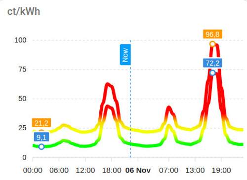

    Nur so ein kleiner Nachschlag zu Thema Tibber, Awattar und Co. Anbei der Strompreis von heute und morgen 😉 Und ja, das ist extrem, und so extrem hab ich das noch nicht gesehen.
    Strompreis
