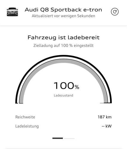

100% = 187 km

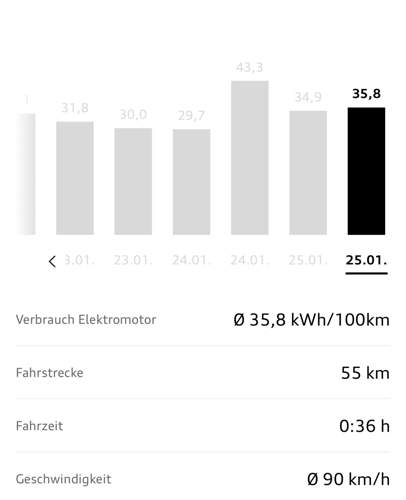

Heutiger Verbrauch (110 km Strecke) von 34,9 bzw 35,8, also etwa 35,4 kWh/100 km.
Siehe Screenshots der App im Anhang.

100% = 187 km
Das ist wirklich sehr hoher Verbrauch und extrem geringe Reichweite.
Bist Du mal zum Test eine längere Strecke von mindestens 100km Landstraße gefahren? Vielleicht mal bei Gelegenheit einen Ausflug machen und schauen ob dabei der Verbrauch runter und die Reichweite hoch geht.

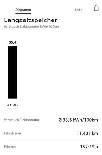

33,6 kWh über 11.401 km (= Gesamtfahrleistung des Fzg)
Langzeitverbrauch Q8 etron
Er rollt ganz normal aus ohne großartige Verzögerung. Daher denke ich nicht, dass etwas mit den Bremsen oder dem Reifendruck ist. Den Reifendruck habe ich letztens auch noch erhöht auf +0,3 bar ggü Empfehlung.
Der Verbrauch ist ja auch okay mit 33,6 kWh in den Winter-/Schlechtwettermonaten. Nur die Reichweite (prognostiziert wie real) passt halt überhaupt nicht…

Kann es sein dass du im Sommer/Herbst mit 25kwh und jetzt im Winter mit 40kwh fährst?
Das würde sich erklären, warum du nur auf 200km Reichweite kommst

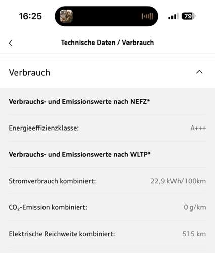

hier kam iwann die Frage nach dem individuellen WLTP / Reichweite auf.
falls noch nicht beantwortet: es wird wohl in der APP mit ausgewiesen
