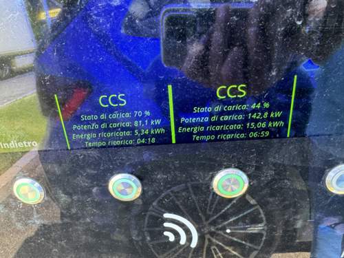

ich hab keinen Vergleich zum etron 55, aber bei meinem Q8 50 hält er, was er verspricht. Wir haben auf unseren Langstrecken meistens Supercharger geladen, 12-80% dauerte knapp über 28min, ich hab keine Ladekurve, aber er hat direkt mit 145kW begonnen (150kW hab ich bei den SC nicht gesehen, waren immer zw. 144 und 148kW), das hält er bis über 60%, dann gehts runter, bei 80% ist er bei ca 100kW (und geht natürlich weiter runter wie alle, ich glaub mich zu erinnern, dass er bei 90% ca. 60kW hatte)
ein Foto hab ich von einer Free-to-X Säule in Italien mit einem iX1 neben dran, ist nicht schwer zu erraten, wer welchen Ladewert hat :-)

Das klingt sehr gut Viper - Vielen Dank!

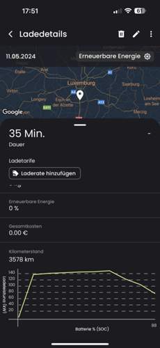

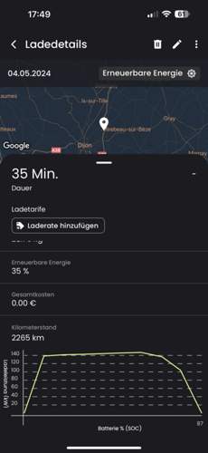

Ich bin mit der Ladeleistung meines Q8 50 auch sehr zufrieden, hier mal zwei Beispiele…
