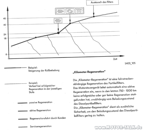

Es gibt doch eine Anzeige / Warnlicht für den DPF, oder? Zeigt die den aktiven Regenerationsvorgang nicht an?
So wie ich es verstehe, leuchtet die Kontrollleuchte in der Tat immer dann auf, wenn die maximale Beladung für den normalen Betrieb erreicht wird. In den Unterlagen heißt es :
Regenerationsfahrt durch den Kunden
Erreicht der Beladungszustand des Dieselpartikelfilters einen Grenzwert von 24 Gramm, leuchtet im Schalttafeleinsatz die Kontrolleuchte für Dieselpartikelfilter auf.
Mit diesem Signal wird der Fahrer aufgefordert eine Regenerationsfahrt durchzuführen. Dabei muss das Fahrzeug über einen kurzen Zeitraum mit erhöhter Geschwindigkeit gefahren werden, damit eine ausreichend hohe Abgastemperatur erreicht wird und die Betriebsbedingungen für eine erfolgreiche Regeneration über einen Zeitraum gleich bleiben.
Mögliche Ursache für das Aufleuchten der Kontrolleuchte für Dieselpartikelfilter :
  • Bei extremen Kurzstreckenverkehr wird keine ausreichend hohe Abgastemperatur erreicht um den Filter zu regenerieren.
  • Bei langen Vollgasfahrten wird eine größere Anzahl Partikel produziert als vom Filter abgebaut werden kann.
  • Eine digitale Fahrweise (Gas, Bremse, Gas, Bremse) führt zu ungleichmäßigen Betriebsbedingungen für eine erfolgreiche Regeneration des Filters und verhindert somit den Abbau des Beladungszustandes.
Im Anhang findest du noch eine Übersicht, bei welcher Beladung welche Kontrolleuchte leuchtet.
Bildschirmfoto-2010-02-04-um-18-03-48
