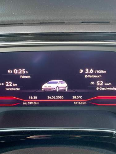

Autobahn bei dichtem Verkehr Pendelnd zwischen 100-130kmh. 200 Höhenmeter abwärts. Bin Platt 😁
0e8387c5-3593-48f8-85be-93cbe79c7423
Passt doch 🙂
Kann ich unterbieten 🙂
Vergleich hinkt bei halb so hoher Durchschnittsgeschwindigkeit 😉

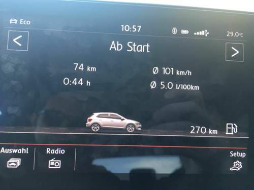

Mich beschleicht das gefühl dass er im Eco-Modus einen krass geringeren Verbrauch hat als im Normal-Modus.
Bin jetzt schon mehrmals ein und dieselbe Strecke gefahren, und in Eco war es immer 0,5-1l weniger.
