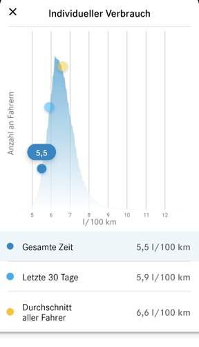

Nach 112000 km gab es ein Verbrauchs Update, siehe Sceenshot
GLB 200d Automatik, 08/2020, 90% Autobahn, vorwiegend mit 3 Personen, 100kg Gepäck.
VG
