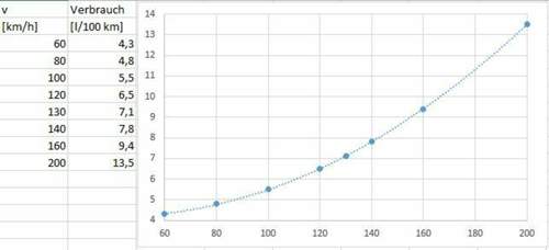

Ich habe die letzten 5 000 km den Bordcomputer von meinen 240 PS Bi-Turbo Galaxy (Diesel) zurückgesetzt, wenn ich auf der Autobahn längere Abschnitte mit konstanter Geschwindigkeit gefahren bin. Anhand der Daten daraus habe ich eine Verbrauchskurve erstellt. 2 Personen im Auto, Reifendruck 0,2 bar höher als in der Betriebsanleitung empfohlen, Michelin Primacy Reifen. Kein wissenschaftlicher Test, schwankende Umgebungsbedingungen, die Verbrauchswerte sind Durchschnittswerte von mehreren Messungen.
Verb
