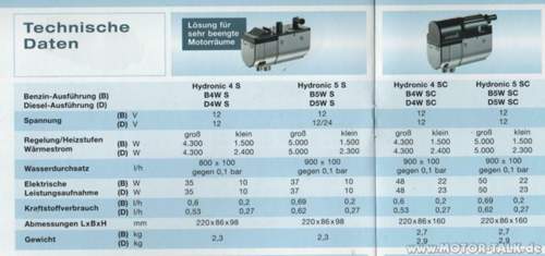

Um die Frage des Verbrauchs mal etwas genauer zu erläutern, anbei die ausschlaggebenden Parameter:
Hub der Dosierpumpe = 0,03ml
Die Dosierpumpe wird nach folgender Formel angesteuert: 1000/Anpasswert = Taktfrequenz Volllast (Hz)
Anpasswerte Dieselmotor: 150ms - 200ms (default ist 176)
Anpasswerte Benzinmotor: 120ms - 170ms (default ist 147)
Somit ist der mögliche Verbrauchsbereich beim Diesel = 0.03ml x 1000ms/s / 200ms x 3600s/h = 540ml/h bis 0.03ml x 1000ms/s / 150ms x 3600s/h = 720ml/h
und beim Benziner = 0.03ml x 1000ms/s / 170ms x 3600s/h = 635ml/h bis 0.03ml x 1000ms/s / 120ms x 3600s/h = 900ml/h
Werte wie 2 oder 3l/h sind Horrormärchen und alleine technisch unmöglich...:eek:

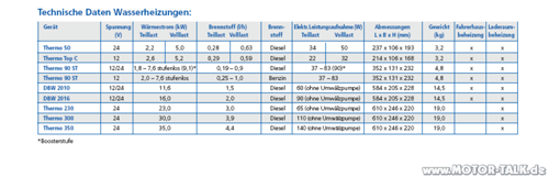

ca. 0,5 Liter/Stunde

Meine braucht laut Logger jedenfalls 10ml pro Minute bei Vollast - das wären 0,3 Liter pro halbe Stunde!

Da ich noch eine nagelneue Ardic Werksseitig verbaute Diesel Standheizung im Keller liegen habe, hab ich mir diese mal geschnappt.
Also die elektrische Anschlussleistung ist mit 30 Watt angegeben.Darin ist natürlich der Zündvorgang (also das Vorglühen) nicht mit einberechnet.Aber das fällt ja auch nur beim Start an.
Ob die Wasserumwälzpumpe in den 30 Watt mit drin ist, weiß ich nicht.Eigentlich sollte sie dies aber sein, denn es gibt aich Heizungen, in denen im Gegensatz zur Ardic die Pumpe fest im Gehäuse der Standheizung integriert ist und auch über deren Kabelstrang mit versorgt wird.Bei der Ardic gibt es ein extra 2 poliges Kabel.
Und dann käme eben noch die Leistung für das Klimagebläse hinzu.
Geh mal hoch gegriffen von etwa 40-45 Watt in Summe als Durchschnittsgesamtleistung aus.Damit kannst du kalkulieren.
Wenn du also eine Starterbatterie mit einer Nennkapazität von 75AH hast, dann könntest du die Standheizung etwa 20 Stunden betreiben, rein rechnerisch.
