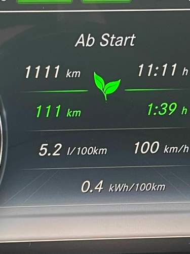

Mal ein Photo meiner heutigen Tagestour, ich finde der Verbrauch kann sich sehen lassen..
