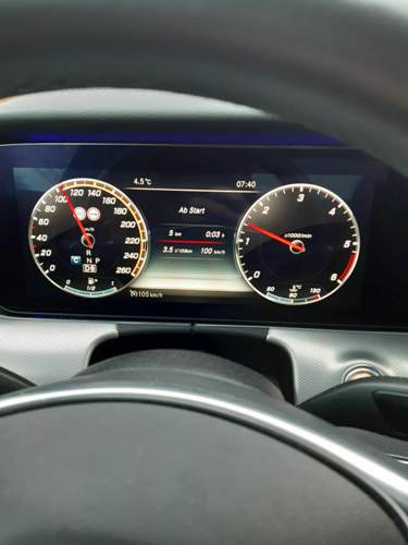

Nach erreichen der Betriebstemperatur Ab Start genullt, Strecke Topfeben mit 20" Sommerbereifung.
20200229
@Gastleser220d schrieb am 1. November 2020 um 19:14:18 Uhr:
5 Km hat null Aussagekraft.
Bei einer langen Gefälle, wo man ohne Gas rollen lässt, schafft man da auch eine 0,0.
Es sollten schon mindestens 100 Km sein.
