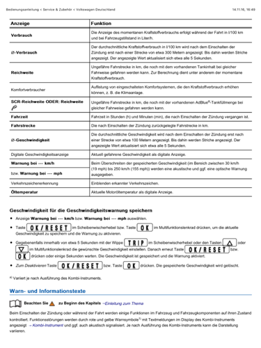

Also er schreibt in der MFA immer eine gewisse Reichweite vom AdBlue. Sobald man ein paar Liter davon verbraucht hat, steht klein unter der Reichweite "min. bzw. max. Nachtankmenge". Dies, bereits wenn ca. 3,5l nachgetankt werden können. Einfach mal in der MFA durchblättern, dann sieht man den Wert. Wenn du wirklich 7100km ab Neuauslieferungszustand gefahren bist, und AdBlue dazw. nicht gefüllt wurde, dann stimmt was nicht. Oder dein Auto hat die Anzeigeoption nicht bzw. ist diese deaktiviert.

Die Rest-Kilometer bis zum Nachtanken AdBlue (wie bereits oben geschrieben) findet man in der Multifunktionsanzeige (MFA) bei den Fahrzeugdaten, wie auch Verbrauch, Durchschnittsgeschwindigkeit usw..
