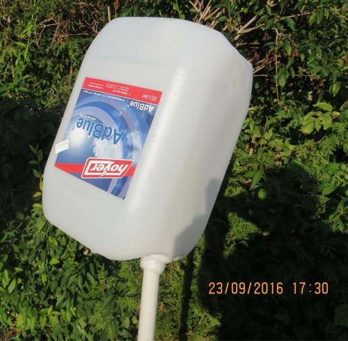

Genau so ist es... 15 600 km nun ist der 20 l Kanister AddBlue leer
der eingeb. 11l Tank ist voll - wie am 1.Tag
https://www.amazon.de/.../ref=sr_1_1?...

Heute mal zum Test die Zapfsäule mit AdBlue ausprobiert... Allerdings schön die ganze Zeit manuell laufen lassen, bis der Klick kam...
Saubere Sache! Und mit 0,549€/L auch mindestens halb so teuer wie Kanisterware...
Ja, das macht Sinn ... den 20 l Kanister an der Tankstelle für 0,54 Ct aufzufüllen.
Die "Matscherei" mit dem eingeb. 11 l Tank wird zum Problem, da die Öffnung kaum größer als 10 mm groß ist ... wie soll da der LKW-Schnorchel in dieses Löchelchen reinpassen ?
@Pahul schrieb am 23. September 2016 um 19:43:31 Uhr:
Es passt.
Ich habe an der adblue Säule auch noch kein Problem gehabt.
