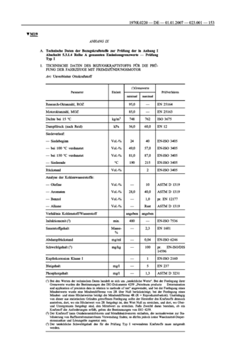

Moin @ all!
Gewichtsvariationen. 😉
Meine Annahmen:
1. Dichte der Luft.
In einer Veröffentlichung zur Aerodynamik von Teddy Woll habe ich gelesen, dass 1,3 kg/m³ eine gute und praktibale Näherung sei.
2. Dichte von Benzin.
NEFZ Vorgabe Benzin (siehe Anhang): minimal 748 g/l, maximal 762 g/l => Mittel 755 g/l
(Diesel: Mittel 835 g/l)
720 g/l zu 755 g/l sind etwa 4,9 % Unterschied!
3. Luftwiderstand BMT: 2,22 m² x 0,304 = 0,67488
P-Reibung + P-Luftwiderstand = P-Gesamt
Berechneter Spritverbrauch bei echten 95 km/h (G6 1.2 TSI 77 kW BMT HS 6. Gang):
1234 kg: 4,79 kW + 8,06 kW = 12,85 kW -> 12,85 kWh / 0,95 x 270 g/kWh / 755 g/l = 4,84 l/100km
1334 kg: 5,18 kW + 8,06 kW = 13,24 kW -> 13,24 kWh / 0,95 x 270 g/kWh / 755 g/l = 4,98 l/100km
1434 kg: 5,57 kW + 8,06 kW = 13,63 kW -> 13,63 kWh / 0,95 x 270 g/kWh / 755 g/l = 5,13 l/100km
1534 kg: 5,96 kW + 8,06 kW = 14,02 kW -> 14,02 kWh / 0,95 x 270 g/kWh / 755 g/l = 5,28 l/100km
1634 kg: 6,35 kW + 8,06 kW = 14,41 kW -> 14,41 kWh / 0,95 x 270 g/kWh / 755 g/l = 5,42 l/100km
1734 kg: 6,73 kW + 8,06 kW = 14,79 kW -> 14,79 kWh / 0,95 x 270 g/kWh / 755 g/l = 5,57 l/100km
1834 kg: 7,12 kW + 8,06 kW = 15,18 kW -> 15,18 kWh / 0,95 x 270 g/kWh / 755 g/l = 5,71 l/100km
Bei echten 95 km/h sind plus "100 kg" in etwa plus "0,145 l/100km" oder "3 %" -> in Kurzform:
plus 100 kg = plus 0,145 l = plus 3 %
plus 200 kg = plus 0,290 l = plus 6 %
plus 300 kg = plus 0,435 l = plus 9 %
plus 400 kg = plus 0,580 l = plus 12 %
plus 500 kg = plus 0,725 l = plus 15 %
plus 600 kg = plus 0,870 l = plus 18 %
= grobe Werte!
VG myinfo
70-220-ewg-anhang-ix-ottokraftsstoff
