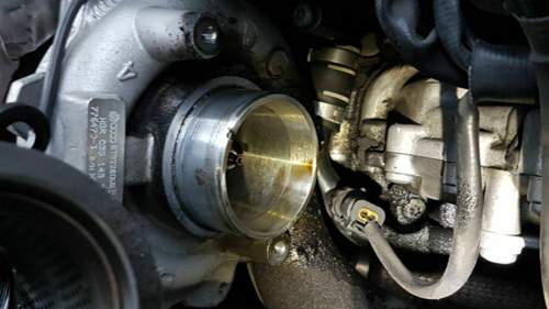

Verbrannter Geruch im Innenraum
Hallo Leute. Habe folgendes Problem bei meinem Dicken. Ab und zu riecht es verbrannt aus der Lüftung nach einer längeren Fahrt. Richt wie vebranntes Gummi! Hab dann Motorhaube aufgemacht und mir ist aufgefallen das im hinteren Bereich es extrem heiß ist, vor allem Kühlwasserbehälter und Turbolader. Kann es sein das der DPF nicht mehr richtig arbeitet und dadurch so eine enorme hitze entsteht?
Habe einen Audi A6 4F 2.7Tdi Bj 2006

Also es war wohl doch nicht die ganze Geschichte...
Nach dem Wechsel der Ölablassschraube hat es dann doch immer wieder mal nach Öl gerochen.
Beim Filterwechsel habe ich gemerkt, dass am Übergang vom Luftfilterrohr zum Turbo die untere Schraube (M6x12) gefehlt hat und dort immer Ölsiff nach unten raus ist...
Da habe ich jetzt alles sauber gemacht und eine neue Schraube rein gemacht. Beim Abmachen des Flansches am Turbo sollte man darauf achten, dass in der Bohrung am Flansch ein kleiner Metallring sitzt, der leicht rausfallen kann.
Ausserdem war eine Klammer vom Luftfilterkasten aufgesprungen, so dass evtl. Öldämpfe durch diese Öffnung in den Inneraum kamen.

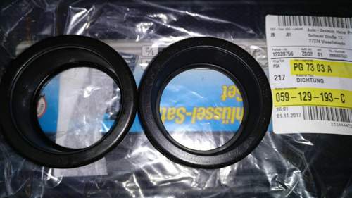

Und noch eine Frage:
Beim Luftfilter war noch ein großer Dichtungsring mit dabei - siehe letztes Foto.
Wo der hin soll ist mir ein Rätsel - ich nehme an, dass der für andere Modelle gedacht ist und ich den bei meinem nicht brauche. Beim alten Filter war der auch nicht vorhanden!
Kann das jemand bestätigen?
Der Dichtungsring muss verbaut werden.

Und wenn du sowieso schon am Pulsationsdämpfer zugange bist, hätte ich auch gleich die Dichtung erneuert. Es ist nämlich nicht nur die fehlende Schraube am Ölsiff schuld, sondern meist auch die alte harte Dichtung, die es nicht mehr schafft das Öl aus der KGE, welche ja im Pulsationsdämpfer endet, weshalb da auch Ölsiff ist, zurück zu halten. Und wenn das eh schon ab ist, würde ich den Schlauch von der KGE zum Pulsationsdämpfer prüfen, ob der auch schon hart ist, dann kann der auch mal ersetzt werden. Und dieser Schlauch wird auch mit einer Schelle am Pulsationsdämpfer befestigt - diese fehlte allen VFL Modellen ab Werk. Bei fehlender Schelle ist es auch hier dem Öl ein leichtes, ans Tageslicht zu kommen. Das sifft dann raus und läuft zum tiefsten Punkt am Pulsationsdämpfer, da wo dir die Schraube fehlte, und dann sieht es so aus, als ob er nur dort sifft.
