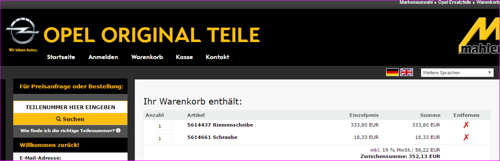

Habe mal die Teile rausgesucht und das kosten sie beim FOH, siehe Bild unten.
Als Zubehörteil kostet sie bei Partsrunner von Febi mit Versand 100,- Euro.
https://www.partsrunner.de/.../33620
Der braucht ja die Teile nicht beim FOH kaufen und dann nochmals % drauf knallen, kannst den das ja mal unter die Nase halten.😉
Gruß André
