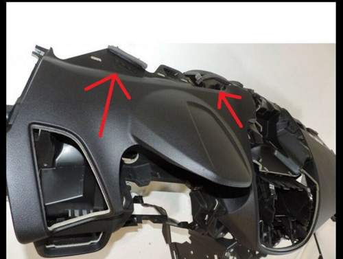

@BlueOval , hast du vielleicht noch so ein Bild für das Armaturenbrett? Speziell der vordere Bereich bei der Frontscheibe?
Wollte dir ne PN schreiben, aber geht irgendwie nicht... 😁
@Jack1989LA schrieb am 3. Mai 2017 um 20:39:15 Uhr:
@Jack1989LA
Leider kann ich in ETIS kein Bild finden, dass den Ausbau der Armaturenbretthaut zeigt. Das wird bestimmt auch ne schwierige Sache...
mh.. misst. 😁 Trotzdem danke.
Hab mal auf einem Bild mit Pfeilen markiert welche Abdeckung ich meine. Auf einem anderen habe ich scheinbar Clipse markiert. Könnte sein das die vordere Abdeckung nur drauf geclipst ist oder? Weil darunter sind auch Löcher für Schrauben, die sind höchstwarscheinlich zur Befestigung vom gesamten Armaturenbrett.
Hab leider nur diese Bilder gefunden die das einigermaßen genau zeigen..
2017-05-04-10-01-18-ford-kuga-ii-armaturenbrett-original-eur-520-00-picclick-de
2017-05-04-10-01-34-ford-kuga-ii-armaturenbrett-original
keine Ahnung ob Dir das weiter hilft, aber auf der Seite sieht man zumindest welche Teile eine Einheit bilden, und was auseinander genommen werden kann.
https://www.catcar.info/.../?...
Super, danke! So Sachen helfen mir immer! Schaut echt nur geclipst aus.
Ich denke auch, dass das geclipst ist. Schraubenköpfe würde man sehen, es sei denn, sie sind unter Deckelchen verborgen - aber die müsste man auch erkennen.
