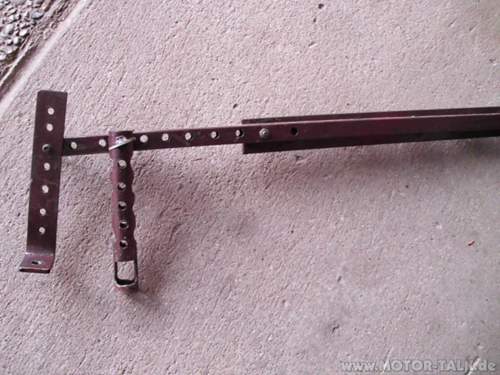

Kerzen mal ausbauen, ob verölt, und Kompression prüfen. Bei meinem 1 er Golf waren alle 8 Dichtungen steinhart und teilweise zerbröselt. Der Verbrauch war ca 2 - 4 ltr auf 1000 Km, und er zog ne blaue Rauchfahne hinter sich her. Nach dem Wechsel der Dichtungen auf 10.000 ein 1/2 ltr, und das bei 200.000 Km.
Werkzeug währe das hier, und ne präparierte Zündkerze mit Druckluftanschluß für einen Kompressor.

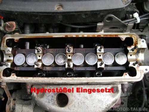

Um die Schaftdichtungen zu wechseln, muß der Zahnriemen runter, Nockenwelle ausgebaut werden, Hydrostößel entnommen werden, Druckluft über eine Spezielle Zündkerze in den Brennraum gepumt werden, mit einem Ventilfederspanner die Keile an den Ventiltellern entfernen, Federn abnehmen. Dann kannst Du die Schaftdichtungen wechseln.

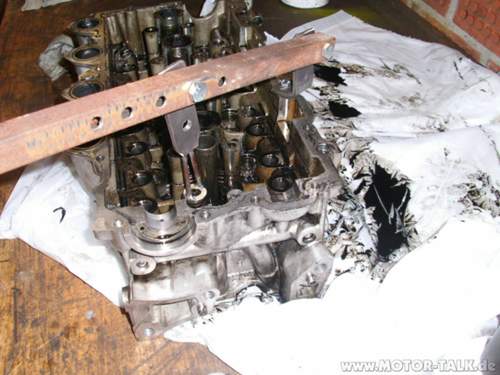

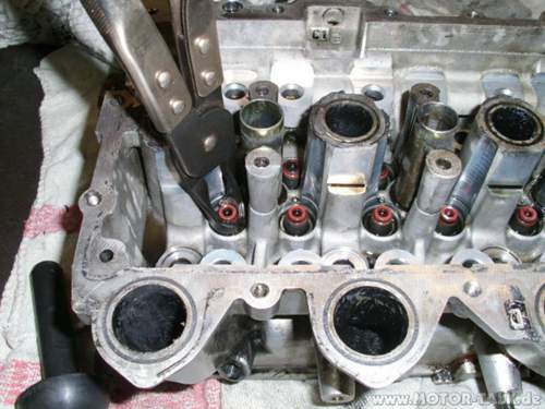

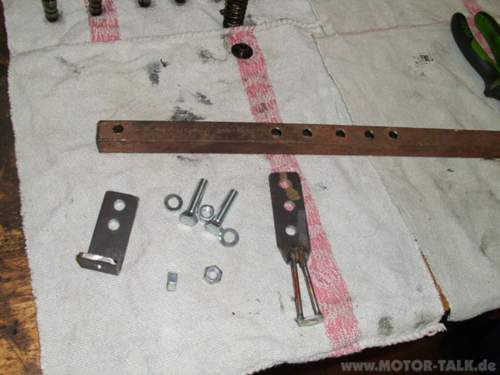

Paar Fotos vom Schaftdichtungswechsel BMW Diesel bei abgebauten Zylinderkopf. (ein neues schnell gebasteltes Ventilfederrunterdrückwerkzeug, wenn man kein Spezialwerkzeug hat, bastelt man sich es selbst 😁)
th
08-ventilfederwerkzeug-marke-eigenbau
09
16-ausbau-der-schaftdichtungen

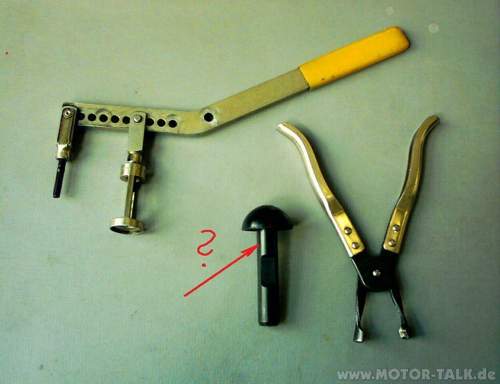

Wofür ist das schwarze Teil mit dem Pilzkopf?
Ventilschaftabdichtungen-erneuern
Um die Dichtungen über den Ventilschaft zu drücken und im Kopf zu "verankern".
