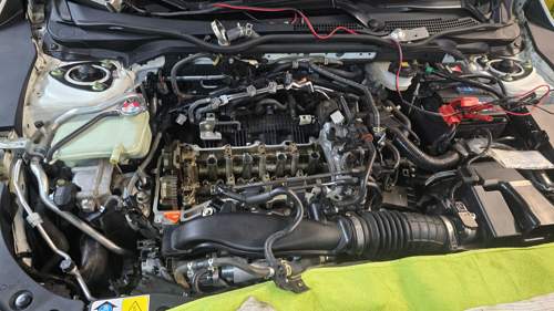

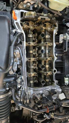

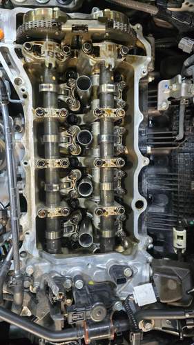

Hallo Zusammen,
Habe bei mir beim 120 000km Service mal die Ventile nachgestellt. Bei allen musste ich etwas nachstellen. Unten einpaar Bilder
