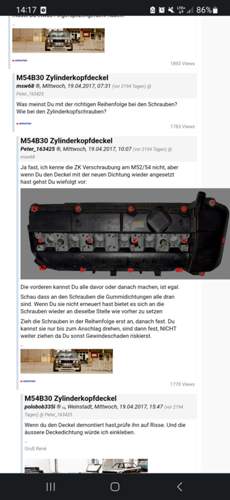

Ist die Reihenfolge so richtig? Oder muss man die anders anziehen?
Ja das ist so in Ordnung 😉
@Stormy78 schrieb am 23. April 2023 um 01:30:30 Uhr:
Oder gibt es noch eine bessere Reihenfolge ? Weil hab keine lust das nochmal abzudichten
Die Reihenfolge ist ok, wichtig ist auch dass du es mit Drehmoment anziehst
Ja genau, wichtig ist das Drehmoment und das du Dichtpaste auf die Ecken von den Halbmonde und dem Übergang Vanos/Zylinderkopf aufträgst 😉

Melde mich nochmal zur Vanos und zwar hab ich die heute gemacht und alles hat gut geklappt. Probefahrt gemacht und keine Probleme waren zu sehen, außerdem hab ich den Ventildeckel erneuert und jetzt sieht auch alles schön dicht.
