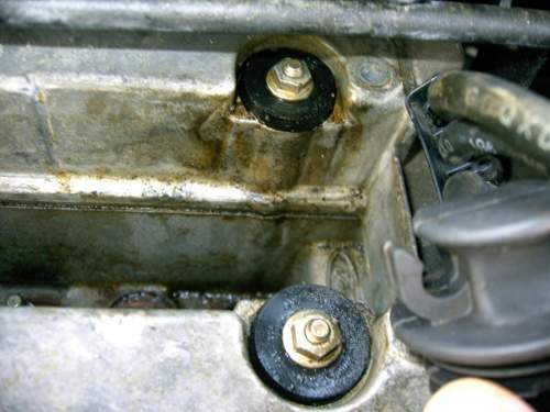

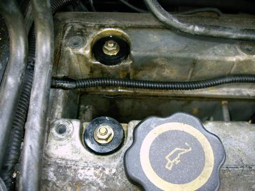

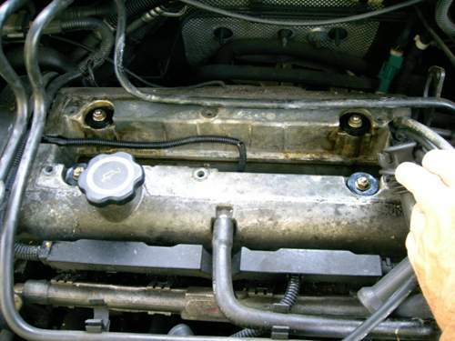

ich habe auch etwas Öl an der äußeren linken und rechten Zündkerze stehen. Ich meine das Öl kommt an den vier runden Dichtringen raus. Motor 1,4l, 75PS, Benziner, Bj: 1999. Siehe Bilder.
Gibt es die zu kaufen und hat die schon einer neu gemacht, geht das einfach ?

Die kann man neu kaufen, sind aber teuer. Laut Ford 40 Euro das Stück, du brauchst 4.
Teilenummer 1004400. Bau die aus, wieder mit Fett einbauen (Tipp von Ford) und etwas Dichtmasse drunter.
Zudem sieht deine Zylinderkopfhaubendichtung auch undicht aus. Kannst du diese dann nehmen: Reinz - 71-33846-00. Der Deckel ist mit 4 Muttern befestigt.
Beim Anziehen Drehmoment beachten. 1x mal alle mit 3 NM, 2x mal mit 10NM. Würde am Block selbst nochmal dünn Dichtmasse auftragen, damit die auch Dicht wird.

danke schon mal. Bei der Haubendichtung muß der Deckel abgemacht werden, ich habe eien Alukopfdeckel.
Ist die Dichtung hier geklebt oder nur eingelegt ?
Kann ich die vier runden Gummidichtungen einfach von oben mit einem Schraubenzieher rausmachen und die neuen reindrücken oder muß hier auch schon der Alukopfdeckel ab ?
Die Dichtung ist vulkanisiert, kriegt man problemlos raus . Die dichtungen müsste man rausbekommen ohne abschrauben, wobei die Dichtung dann neu sollte, da diese ja alt war und daher spröde und porös ist, ich bezweifle dass diese dann dicht wird wieder.
