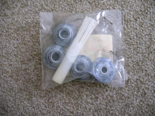

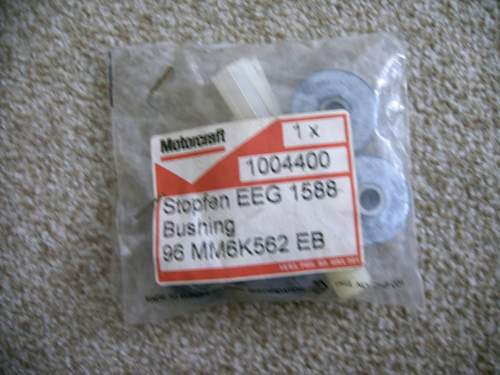

ich habe jetzt die 4 Gummistoppen bekommen und muß sie noch einbauen, hier ist so ein Plastikteil dabei (siehe Bilder).
Wo für ist das Plastikteil vielleicht zum Einbau aber wie ?
Die neuen werden eigentlich nur reingedrückt. Vllt zum auspressen von den alten, ich weiss es nicht. Hab es noch nicht gemacht meine Dichtung fehlt noch
ich war noch bei Ford, die wissen bei uns auch nicht für was das Plastikteil ist. Ein Päckchen mit vier Stoppen kosten bei Ford ca. 55,00€. Ich wollte sie jetzt einbauen aber meine Alten sind zur Zeit wieder dicht. Ich beobachte das mal und warte erstmal ab.
