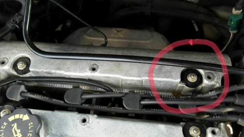

Hallo, Motor-Talk Freunde , am Ventildeckel eine Schraube ist undicht verliert Öl , und sammelt sich Öl unten wo ist Zündkerzen , ich hab fest gestellt das nur wo die Schraube Da ist undicht ,
Ford Focus 1.6 Benziner , Bj 01-1999 .
meine Frage, muss ich Ventildeckel komplett tauschen !!? kann man auch nur die Gummi mit Schraube
Tauschen ? (Wenn ja teile Nummer).
Oder es gibt andere Lösungen ? Ich bitte um eure Hilfe und Rat ....

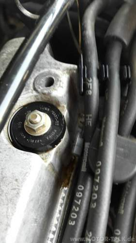

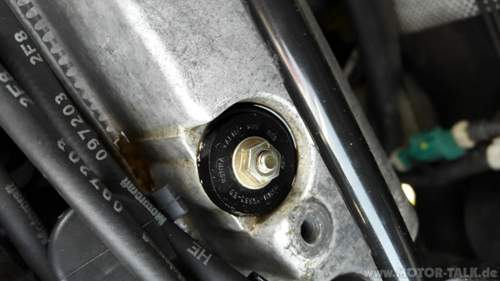

Könnte auch an der Ventildeckeldichtung liegen, suppt den seitlich auch was raus?
[Von Motor-Talk aus dem Thema '2 von 4 Zündkerzen stehen im Öl!?! ist das normal?' überführt.]
Nein es suppt nicht wirklich seitlich was raus... Sauber war es aber auch nicht !
Aber du könntest recht haben..
An den Schrauben des Ventildeckels quillt der Gummi der Dichtung ein wenig raus..

Es ist zu 99,8% die VDD! (Glaube kaum, dass dein Zyl.Kopf oder der Deckel nen Riss hat.)
Und ja, es ist richtig, dass das Gummi (Dichtung) an der Schraube quillt.

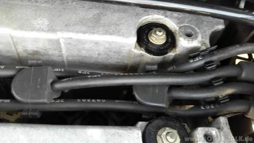

War grad bei Ford.. ne neue VDD geholt...

Solltest du in naher Zukunft ruckelnde Probleme haben dann liegt es höchstwarscheinlich daran das das Öl deine Zündkabel angegriffen hat, hatte ähnliches Problem, bin dann durch besagte Ruckelprobleme auf die undichte VDD aufmerksam geworden.
Wenn deine ZK eh schon älter sind würde ich die profilaktisch gleich mitwechseln.

Na wenn es wirklich an den Gummis um die Schrauben herum heraus kommt (so wie bei mir), dann reichen 20 Euro nicht ganz aus. Die Gummitüllen kosten nämlich fast 30 Euro, und das mal vier!

Ich glaube, du hast was anderes im Sinn! Die Gummis, sind an den Schrauben des VD. Damit sind es über 10 Dichtungen. (Und, die müssen auch neu! Wenn du bei FORD gewesen bist, müsste der Händler dir die mit verkauft haben, oder zum. drauf hinweisen!) Die Dichtungen kosten alle samt keine 5€!

Der Ventildeckel wird doch mit 4 Stehbolzen befestigt. Und wo die durch den Deckel gehen, sind Gummidichtungen dran, die fest im Deckel sitzen. Und für die Dinger wollte mein Freundlicher richtig viel Geld haben.
