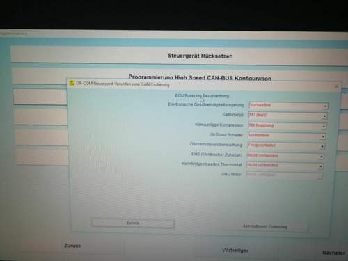

Hey,
hab grad festgestellt das ich sogut wie nie über 94 Grad komme im normalen Fahrbetrieb mit meinem Z16XEP. Also von 105 Grad bin ich 11Grad entfernt ausser das Auto steht und der Motor läuft,
dann -und nur dann- kommt er irgendwann mal auf 105 Grad.
Irgendwo im Menü beim OpCom hab ich gesehen dass das Kennfeldgesteuerte Thermostat nicht aktiviert ist (siehe Bild). Ist das alles normal?
Img-20180803-002841
Thermostat evtl. defekt?
